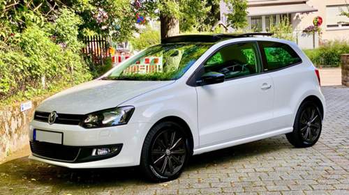

Hallo ich möchte mir gerne dieses Auto
Dieses Angebot habe ich bei ????????????.???? gefunden:
Volkswagen Polo 1.2 6R Benzin-60PS TÜV Neu bis 10.2025
Erstzulassung: 01/2010 Kilometerstand: 236.640 km Kraftstoffart: Benzin Leistung: 44 kW (60 PS)
Preis: 3.950 €
https://link.mobile.de/xaPppJXpALc22vPZA
Habe es mir gestern angesehen motor war absolut sauber auspuff wsr trocken etwas russig aber auf dem fingern matt und ich habs kaum ab bekommen hahah
So gemacht ist bei 222.000 km die Stoßdämpfer ,zahnRiemen wurde bei 185.000 gewechselt Öl hat er immer nach ca 20.000 km gewechselt am Deckel war weder wirklich Öl noch schleim oder ähnliches hat auch nichts nach Benzin gerochen Öl sah aber aus als wäre es ziemlich frisch und sauber er sagte auch das er Öl verbraucht was bei dem Motor ja kein Geheimnis ist die Lüftung geht nur auf Stufe 4 ansonsten hat die gesamte Elektronik funktioniert der Motor hat etwas geklackert und im stand hat der Wagen leicht gerüttelt aber gänge gingen butter weich rein und alles wsr angenehm zu fahren
Was ich in ca 50.000 km machen sollte seine die bremsen wenn mich die Lüftung stört hält nachgucken (könnte nur der regler sein )
Scheiben Wischer Gummis und halt auf den Öl wechseln achten und am besten immer Öl dabei haben
Für mehr reicht meine Ahnung als leihe halt leider nicht
3.600 ist der Festpreis für mich
Vtl ist ja hier jemand der mir etwas helfen kann ich finde ihn echt super toll aber möchte jetzt nicht noch 10000 euro rein investieren müssen oder noch schlimmer nen Motor oder getriebe schaden

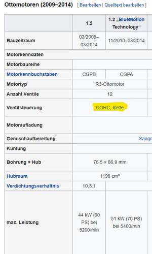

Blöd nur, dass dieser Motor keinen ZR sondern Steuerkette hat. Entweder da verarscht dich einer oder der hat auch keine Ahnung.
Möglicherweise wurde also die Steuerkette getauscht. Das sollt ein Vk mit Wissen wissen.
Guggst du
Polo
Ja soviel ich weiß sollten die mit Kette sein aber wie gesagt er meint Riemen
@Ivanka das können wir doch anhand der Fahrgestellnummer nachschauen!
1,2l , MK=CGPB - Kette
Das ist der gleiche wie mein Zweit-Kaeffzett (1,2; 3-Zyl.; 60PS; Bj: 2011; 80Tkm). Der hat KETTE. Wer was anderes behauptet hat KEINE Ahnung. 🙄
