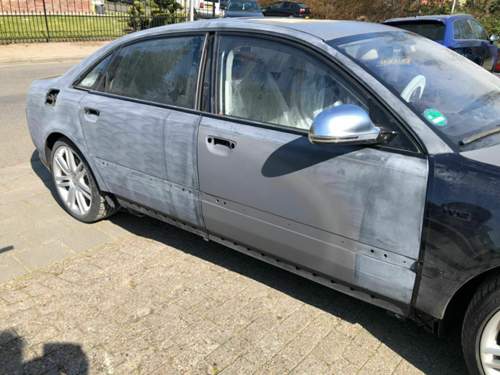

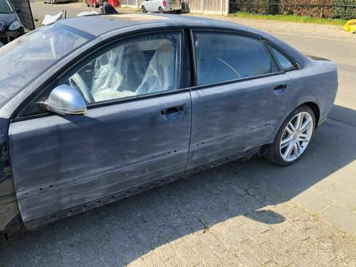

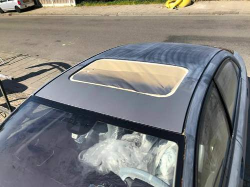

Da ich meinen Lackieren lasse,werde ich sie auch ern.Hast du deine Stoßstangen komplett zerlegt?Parksensoren raus usw...?
Ja.. bei meinem komplette neulackierung habe ich alles zerlegt…
Bin auch dafür.So bekommt man eine anständige arb.
Hier noch was bildern davon 🙂
+2
