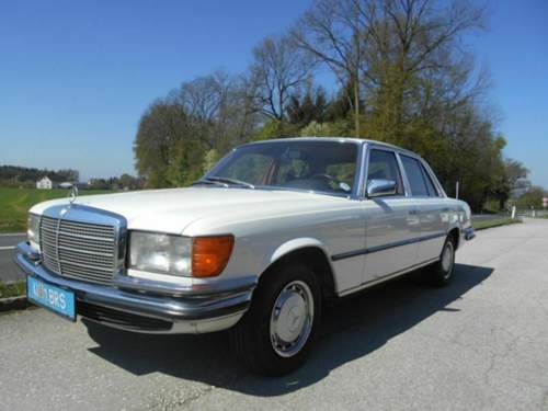

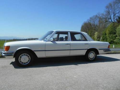

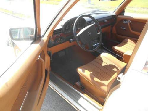

So, ich habe einen gefunden. Bei der Suche ist es mir klar geworden, auch durch Eure Tips, dass der Zustand das Wichtigste überhaupt ist. Ein 450SEL mit 6.9 Liter in einem Museumszustand für 5.000,- wäre mir natürlich am liebsten gewesen. Letztlich war uns ist entscheidend für mich nicht die Maschine, sondern der Zustand.
Ich habe mich deswegen zu einem sehr außergewöhnlichen Wagen entschieden, denn der ist noch komplett original. 1. Lack, nichts geschweißt, Neue Bremsen und Leitungen, 2.Hand (Erstbesitzer *1905, zweiter hat jetzt Führerschein aus Altersgründen abgegeben), keine Delle, keine Kratzer, Scheckheft bis 111.000km, Laufleistung 151.000km. In der Zwischenzeit wurde der Wagen auch gepflegt und gewartet und die Werkstatt wird das bestätigen.
Es ist ein 280 S Automatik in weiß. Es mögen viele sagen "ein V8 ist ein V8 und das ist wichtiger als Zustand" aber ich denke, dass so ein Fahrzeug wirklich selten ist. Ich freue mich schon darauf, dass er von der Spedition bei mir landet.
Gefunden habe ich den in Österreich und nun muss er nach Schleswig-Holstein.
Der Händler hatte den Wagen für mich noch einmal etwas zerlegt um mir Fotos zu schicken. Dann gereinigt und den Unterboden noch einmal den Schutz nachgebessert.
