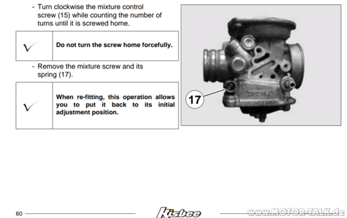

Hi Wauhoo,
die Leerlaufgemischeinstellschraube (Pos. 14) ist bei deinem Kisbee nicht einstellbar, weil es sich um eine “Halbschraube“ handelt. 😕
Kannst du bitte kurz erklären, was damit gemeint ist. Laut Service Manual für den Kisbee soll man vor dem Zerlegen des Vergasers (z.B. für eine komplette Reinigung) die Umdrehungen bis zum sanften Anschlag eben dieser Einstellschraube zählen.
Gruß Wolfi
PS: Früher wurde manchmal am Vergaser die Gemischschraube “verplombt“ oder die Einstellung mit Sicherungsfarbe fixiert. Oder der Kanal, in dem sich die Gemischeinstellschraube befindet, wurde mit einer Kunststoffkappe verschlossen. Diese Kappe mußte dann mechanisch zerstört werden, um an die darunterliegende Einstellschraube zu gelangen.
Kisbee-vergaser
Leerlaufgemischschraube

@Alex1911 schrieb am 17. Januar 2018 um 17:14:59 Uhr:
Hi Wauhoo,
Aha, do schaug her 😰,

@Alex1911
Halbschraube heißt, daß der Schraubenkopf mit keinem üblichen Werkzeug vernünftig greifbar ist; mit einem bloßen Schraubendreher kannst da nix anstellen.

Diese CO-Schraube, wie Du sie nennst; geh einfach zum Peugeot-Roller-Händler Deiner Wahl und schau sie Dir dort bei der dort herumstehenden Kisbee 4T einfach an. Vorausgesetzt, daß Peugeot hier keine Mofellpflege betrieben hat, wirst Du feststellen, daß diese Schraube mit normalem Werkzeug nicht verstellbar ist.
