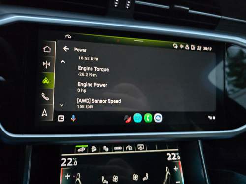

Kann man irgendwie Sichtbar machen wenn der Allrad Antrieb aktiv ist
nein , außer du ließt es permanent per diagnose / messwertblöcke aus
Einfach ein günstiges Bluetooth Dongle kaufen und die Android App CarScanner verwenden. Hat sogar eine Android Auto Funktion. So sehe ich bei Bedarf direkt im MMI, ob der Quattro aktiv ist oder nicht. Siehe Foto.
