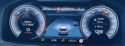

@Bennif schrieb am 9. März 2025 um 22:32:26 Uhr:
Ich habe gesehen, das neuere modelljahre die Fahrspuren und erkannten Fahrzeuge im VC anzeigen. Mein MJ22 hat das nicht, kann man das freischalten oder braucht es dafür ein update?
diese Ansicht ist gemeint, dies finde ich bei meinem nicht. Ich meine sogar der ganze Reiter fehlt oben.
Assistenzansicht
Ja, nur bei neueren Mj so oder ggf. mit dem Bird‘s Eye View Modul vom Chinamann. Da muss aber was mit Odis geflasht werden.
