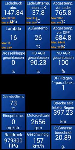

Zum reinen auslesen reicht auch so ein ELM 27 mit ner App. Was dann da steht muss man aber entschlüsseln. Codieren würde ich mit so einem Dongel und ner App nicht wirklich. Auch OBD11 kann einiges aber es ist teilweise nicht wieder rückgängig zu machen. Dann wird es halt teuer. VCDS hat eine Backupdatei wo man sehen kann was wann geändert wurde. Daher kann man dann auch alles wieder in den Werkszustand machen. Auch hibt es ein kostenloses Forum auf Telegramm wo einem immer geholfen wird (Voraussetzung original VCDS)

Beladungszustand-Regeneration:
Die Beladungszustand-Regeneration des Dieselpartikelfilters wird im normalen Fahrbetrieb bei einer DPF-Beladung von ca. 27 Gramm berechneter Rußmasse angestoßen.
Ist der Vorgang erfolgreich, so wird die Regeneration bei etwa 6 Gramm abgeschaltet.
Kilometer-Regeneration:
Die Kilometer-Regeneration ist eine fahrstreckenabhängige Regeneration des Partikelfilters. Das Motorsteuergerät leitet automatisch eine aktive Regeneration ein, wenn in den letzten 900km keine erfolgreiche oder gar keine Regeneration stattgefunden hat, unabhängig vom Beladungszustand des Partikelfilters. Die Kilometer-Regeneration dient als zusätzliche Sicherheit, um den Beladungszustand des Dieselpartikelfilters gering zu halten.
[Von Motor-Talk aus dem Thema 'Dpf regenerierung' überführt.]
Ich benutze die Car Scanner pro App.
Siehe Bild.
1000102227
Okay, ich will nichts codieren oder kaputt machen. Alles, was mich interessiert, ist irgendwie zu wissen, wann die Regeneration einsetzt, oder sie manuell zu starten, wenn möglich.
Ja, verstehe schon was du möchtest.
Deshalb habe ich ja geschrieben mit welcher App ich es mache und ein Bild angehängt.

Danke, aber welcher Dongle dazu?
https://www.amazon.de/.../ref=asc_df_B073XKQQQW?...
Veepeak OBDCheck BLE Bluetooth 4.0 OBD II Diagnosegerät Auto Diagnose Codeleser Scanner kompatibel mit iOS UND Android
