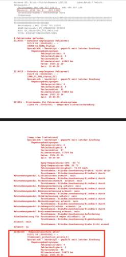

Nabend zusammen ich habe zwei Fragen in die Runde.
1: Ist es möglich die Farbwerte also die RGB Werte der mehrfarbigen Ambienteleuchtung zu ändern?
2: Ich habe bei meinem A6 C8 Bj.2019 den IPA erfolgreich zum laufen gebracht. Mein A6 war dann wegen einer Garantiesache beim Freundlichen. Als ich mein Dicken wieder in empfang genommen habe funktionierte der IPA nicht mehr. Software wurde vom A5 von 0295 auf 0365 geupdated. Jetzt ist der Komponentenschutz dauerhaft im Fehlerspeicher aktiv. Codierungen wurden alle wieder gesetzt. Hatte jemand schon Erfahrungen mit zurückflashen?
1) nein
2) und es funktioniert nicht mehr? Komponentenschutz kann eigentlich mal wieder irgendeine Audi-Peinlichkeit sein, wenn der rest ja funktioniert....
Im A5 hatte ich mit 366 von Werk aus, auch den Kompo-Fehler vor dem Autokauf. Nachdem ich die Fehler gelöscht habe kam er bisher nicht wieder.
Komponentenschutz STG A5
Leider lässt sich der Komponentenschutz nicht löschen. Audi hat mir daraufhin eine TPI gezeigt. Darin steht schlichtweg der Komposchutz ist normal.
Genau, der kommt mit der 0365 ... Kannst es ignorieren....trotzdem sollte die codierung passen..

Hab die Codierungen und Anpassungen jetzt nochmal sorgfältig geprüft. Funktioniert immer noch nicht. Ich vermute irgendwas blockiert in der neuen SW den IPA
Wenn du VCDS hast, stell doch mal einen vollständigen Auto-Scan als Anhang hier ein.
Dann schaue ich gerne mal drüber.
