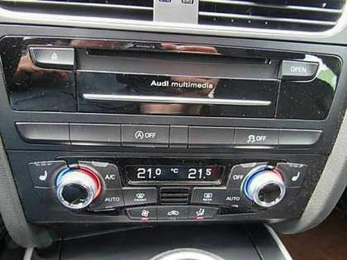

Ja klar funktioniert eine "normale" auch. Wenn einem die bedienung mit einem "knubbel" in der mitte gefällt, warum nicht.
Ich verwende sie schon oft. Frauchen möchte es nämlich viel wärmer haben als ich. Also ist links 20°C und rechts 23,5°C eingestellt 😉
3-zonen
1-zone
@Prototyp206 schrieb am 7. September 2021 um 22:17:30 Uhr:
@DaBr0013 schrieb am 7. September 2021 um 22:04:11 Uhr:
[/quote
Ich poste jetzt einfach mal ein nicht so hässliches Beispiel wie du 😁
Für mich wars kein KO Kriterium 🙂
