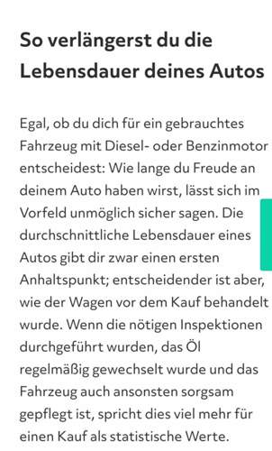

Eher nicht, wobei 180.000 schon ne Ansage für einen Benziner sind. Die meisten werden weniger km auf dem tfsi haben
wobei hohe km-Leistung natürlich auch beim Benziner möglich sind, warum denn nicht?
Richtige Pflege/Wartung und nicht ständig "letzte Rille" vorausgesetzt.
Bei Mobile die alten TFSI aus dem A3 A4 haben da teils schon 300-350Tkm gelaufen, ein A6 FSI 440TKM,....so welche würde ich mir nun nicht zulegen, muss aber nicht heißen das mit 180TKM der Motor bald hinüber ist,....
https://hey.car/.../...t-die-durchschnittliche-lebensdauer-eines-autos
