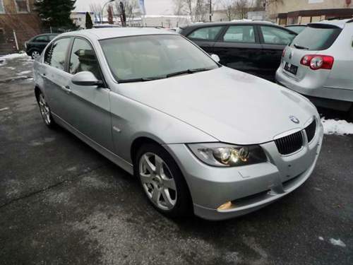

Moin zusammen, morgen habe ich die gelegenheit einen 325d (197PS) E90 EZ: 15.11.2007 probe zu fahren.
Fahrzeug wurde lückenlos scheckheft gepflegt.
hat nun 165.500KM runter, also nichts großes. Tut mich nicht stören da ich meinen jetzigen Astra G mit genau 164.000 gekauft habe, und nun nach 14 Monaten 239.000 KM erreicht habe. Alles Langstrecke.
Wurde nur LAngstrecke betrieben, alles wurde bei BMW gemacht.
So gibt es irgend welche Sachen worauf ich besonders achten soll?
Bremse? Öliger Motor? oder doch noch was anderes?
Fahrzeug soll durch bekennten nur 13.000€, da er sein Eigenes Firmenauto verkauft. Der ist echt pinibel und fährt das auto schön warm. und ein Verbrauch von 6l seien überhaupt kein problem laut ihm.
Da ich dieses Jahr noch locker 50.000KM machen werde (Fast nur Langstrecke) ist mir ein R6 viel lieber als der 4Z.

Der 325d mit 197 PS ist eigentlich hier im Forum ein unauffälliger Motor. Technisch scheint er wenige bis keine Probleme zu haben. Der Motor taucht hier in den Diskussionen nur so häufig auf, da er sich immer mit dem jeweiligen 320d messen muss. Mir gefällt gerade das konstante Drehmoment über den "kompletten" Drehzahlbereich.

Gerade wenn du den Verkäufer auch noch persönlich kennst, würd ich ihn einfach ganz offen nach Vorbelastungen fragen. Halte den Motor auch für unkritisch.
