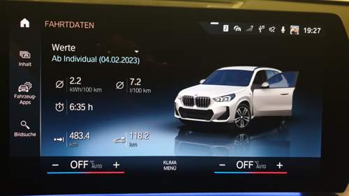

Sind gestern mit unserem 30e fast 500km in den Urlaub nach Südtirol gefahren. 4 Personen, Dachbox, das Auto voll beladen.
Obwohl ich ein wenig Panik vor dem Downsizing hatte, gibt es platzmäßig keine Einbußen gegenüber dem X3, mit dem wir früher immer in den Familienurlaub gefahren sind.
Der Verbrauch war voll ok: 483,4km, 2,2 kWh/100km, 7,2l/100km
Ich war schon lange nicht mehr von einem Auto so begeistert! ( ... den i4 einmal ausgenommen.)
Das Zusammenspiel zwischen Elektro und Benziner erfolgt fast immer perfekt unbemerkt, außer bei stärkerem Krafteinsatz. Dann ist der 3-Zylinder auch deutlich zu hören, sonst aber nicht! Dei Beschleunigung ist beeindruckend, obwohl ich momentan noch in der Einfahrphase bin und ihn noch nicht voll gefordert habe.
BMW hat mit dieser X1 - Generation wirklich etwas Tollles auf die Beine gestellt! Ich habe den X3 40i noch keine einzige Sekunde vermisst!

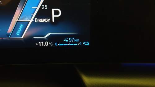

Habe dann den Akku im Hotel aufgeladen. Die neue elektrische Reichweite: 99km! (Das Foto mit 97% habe ich gemacht, nachdem ich das Auto in der Garage umgeparkt hatte)
Ich weiß natürlich, dass dies der vorhergehenden Urlaubsfahrt geschuldet und nicht praxisrelevant ist. Trotzdem sieht man das nicht alle Tage.
Jeder, der den Hybrid bestellt hat, kann sich auf etwas ganz Tolles freuen!
