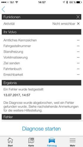

Seit dem letzten Update von VOC hängt die Diagnose. Hat irgendjemand eine Idee?
