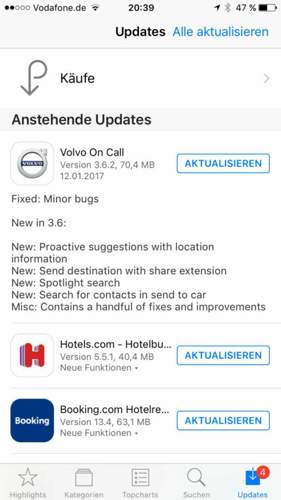

Heute im App Store. Ein Update der VOC App
Fixed: minor bugs
