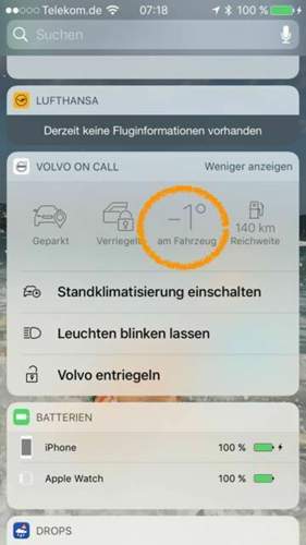

Zurück zu dem hier in den letzten beiden Tagen auch angesprochenen Problem, dass per VoC App die SHZ wg. Batterieschwäche nicht gestartet werden kann:
Ich habe (da Volvo und 🙂 offensichtlich im Jugend-forscht-Modus unterwegs sind) eine neue These, die ich mit den von dem Problem betroffenen gerne austauschen würde.
Ich nutze die VoC App auf iOS 10.2 (iPhone) und habe das Widget der VoC App aktiviert – sehe also die im angefügten Bild gezeigte Status-Anzeige des Elches sowie die Shortcuts, wenn immer ich im Homescreen des iPhone nach rechts wische.
Nun zu meiner These:
Jedesmal, wenn das Widget dargestellt wird, braucht das iPhone ja die aktuellen Daten, wie z.B. Temperatur vom Volvo-Server, der wiederum eine Anfrage an das Fahrzeug stellen muss.
(FYI: Eine direkte Kommunikation zw. VoC App und Elch gibt es nicht, sowohl für eingehende als auch ausgehende Informationen geht alles über diesen Volvo-Telematik-Server in Schweden: vocapi.wirelesscar.net)
Der Server schickt also eine Anfrage an das Telematikmodul (quasi ein Webserver im Elch), das ja eigentlich gerade im "Schlaf" ist, wenn der Elch seit >1h steht. Aber ein echter "Tiefschlaf" kann das beim dem Telematikmodul nicht sein, zumindest Teile davon müssen ständig auf Empfang sein, weil ja sonst die Anfrage vom Volvo-Server gar nicht empfangen würde, und sowohl Befehle als auch Info-Anfragen zu nie irgendwas führen würden.
Aber deshalb muss eben nicht nur das Telematikmodul (zumindest teilweise) immer in Bereitschaft sein, sondern auch die Häufigkeit, wie oft die mehr Strom verbrauchenden Komponenten des Telematikmoduls aus dem "Tiefschlaf" heraus in Aktion gerufen werden (z.B. um Fzg.-Status zu ermitteln und zu senden), hängt u.a. davon ab, wie oft der Nutzer auf seinem iPhone den Homescreen nach rechts wischt (aus welchem Grund auch immer!), und das VoC Widget die neuesten Details aus dem Elch braucht.
Somit könnte es eine Korrelation zw. von dem Problem betroffenen und denjenigen geben, die das VoC Widget installiert haben.
Was meint ihr?
VoC Widget auf iOS 10.2 (iPhone)
Ich bin kein Techniker, für mich hört sich das zumindest nicht unschlüssig an.
Das Widget ist bei mir auch aktiv, ohne dass ich bisher *klopfaufholz* die Batterieprobleme hätte (mal abgesehen von einem unkalkulierbaren Verhalten der S/S). Allerdings wische ich auch nur selten zur Widgetseite.
Ich habe das aktuelle iOS auf meinem iPhone und auch das Widget aktiv und seit Ende November (letztes Update) noch nie ein Problem mit dem Start der Standheizung über VOC gehabt. Auch nicht bei überwiegendem Kurzstreckenanteil innerhalb von B. Klappt (bisher) immer beim ersten Versuch. Ich klopfe mal eben auf Holz...😉
Ich denke nicht dass eine permanente Kommunikation zwischen App und Volvo stattfindet, ist ja auch nicht wirklich nötig. Der Volvo sendet beim Abstellen den Status an den Server, und nur bei einer Statusänderung erfolgt eine weitere Meldung. Die App ruft immer nur den, auf dem Server gespeicherten Status ab (die Temperatur Anzeige stammt nicht vom Volvo Sensor sondern von einem Wetterdienst am Standort des Volvo). So sehe ich das und so würde ich das programmieren.

@Strober schrieb am 8. Januar 2017 um 10:27:00 Uhr:
Genau so sollte es sein, und durch erneuten Check durch Nutzung des Tools mitmproxy kann ich zumindest bestätigen, dass:
1. alle TimeStamps in den Antworten, die das Widget vom VoC-Server erhält, immer die gleichen sind, und offenbar jene unmittelbar nach dem Abstellen des Fahrzeugs
2. die Wetterdaten in der App von "Here Maps" kommen könnten, denn bei jedem Widget-Aufruf wird https://weather.cc.api.here.com/weather/... aufgerufen, allerdings mit stark gerundeten/abweichenden Positionsdaten (2 Nachkommastellen von lan/lon)
FYI: habe Requests und Responses nach Aufruf des Widgets mal protokolliert und als PDF angefügt. (meine VIN habe ich anonymisiert)
Aber natürlich kann man nicht sehen, was da doch (oder wie du korrekt sagst: besser nicht) zw. Fahrzeug und Server passiert, weil natürlich der Server mit gecachten Daten arbeiten sollte, solange das Fahrzeug im keinen Update auf seinen Cache sendet (z.B. wenn Treibstoff verbraucht wurde, Tür-/Fensterstellungen geändert wurden, etc.)
@tingletanglebob schrieb am 8. Januar 2017 um 11:15:26 Uhr:
Selbst wenn ein GSM Modul rund um die Uhr regelmäßig den status sendet, sollte es daran wohl kaum scheitern. Das wäre sonst echt auf Kante ausgelegt.
Ja, auch der TankTaler-Stecker hat ja ein eigenes GSM-Modul, und der sendet im Stand nur einmal den letzten Status, sowie zusätzlich dann 3h nach der letzten Fahrt noch mal den Batteriestatus.
Kritisch wäre es – da sind wir uns denke ich einig – nur, wenn trotz gecachtem Status irgend ein Status dynamisch beim Fahrzeug angefragt oder gar gemessen würde, obwohl das nicht notwendig wäre.
Und natürlich muss für die Entgegennahme von Befehlen (Öffnen/Schliessen, SHZ an/aus, etc) etwas im Fahrzeug ständig auf Empfang sein, um vom VoC-Server solche Befehle verarbeiten zu können. Die Frage ist hier, ob dazu wirklich das Minimum an Geräten aktiv ist und an Energie verbraucht wird.
Gerade dabei kann ich mir beliebige HW/SW-Fehler und Design-Unzulänglichkeiten vorstellen.
PS/Update: Ich sehe gerade, dass im Status des Elches auch steht, bis wann er voll erreichbar sein wird, und wann (vermutlich um bei Langzeit-Parken mehr Energie zu sparen), er nur noch teilweise erreichbar ist:
"timeFullyAccessibleUntil":"2017-01-13T09:46:52+0000",
"timePartiallyAccessibleUntil":"2017-01-30T09:46:52+0000",
Also 5 Tage lang kann man wohl die Remote-Aktionen durchführen, danach nur noch ausgewählte Aktionen (welche?).
