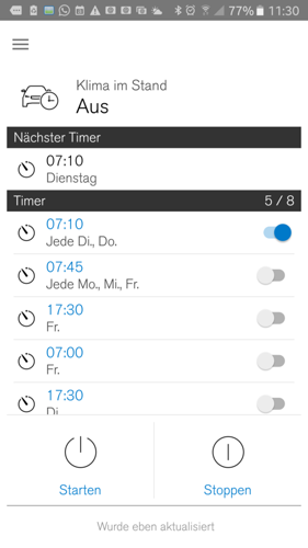

Die SHZ (=Standheizung) wird über "Klima im Stand" gesteuert. Hier können die Tagesprogramme und auch direkt "An" und "Aus" geschaltet werden. Für Androidnutzer noch recht angenehm: Widgets, die "An und Aus" oder "Schlösser Auf und Zu" direkt auf der Oberfläche ablegen.

Bei Klima im Stand kann ich ledeglich den Timer einstellen, dies bedeutet aber dass alles eingeschaltet wird.
SH kann ich nicht explicit auswählen.

Lieber Peter, jetzt stehen wir nebeneinander: 😉
Die Versionen sind identisch. Ich verstehe aber nicht genau, was du unter "alle eingeschaltet" verstehst und was nicht. Man kann immer nur die Standheizung (SHZ) einschalten - die Sitzheizun (SH) nicht. Leider werden in den Threads die Kürzel schon mal missbräuchlich verwechselt.
Screenshot-20161222-113019
Yo, das ist es.
Sorry habe immer wieder Sitzheizung verstanden.
Jetzt ist es klar, es geht um die Standheizung.
Das funktioniert mal ausnahmsweise bei mir :-)
