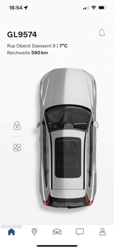

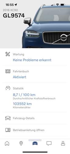

Auch mit 5.21.1, iOS, habe ich ein grauen XC90, gehe ich aber auf die Auto Seite ist er blau. Zumindest hat er sein Schiebedach wieder, was auch schon mal weg war.
2d4c7560-81b3-4edb-ba74-21707e28e5f5
A81ec927-b2f5-4cc3-b56e-faf2a29047f5
@Albert64 schrieb am 19. November 2022 um 16:57:12 Uhr:
Bei mir bleibt Volvo sich treu.
Danke für den Hinweis!!
Jeppa! Der Wagen meiner Frau ist in der Android-App. 5.20.0 ebenfalls zweifarbig.
Hin und wieder ist die Farbe bei mir auch weg. Dann lösche ich den Cache der App. Beim nächsten Start lädt es die Bilder neu und dann passt es wieder.
@netsrac67 schrieb am 19. November 2022 um 18:44:57 Uhr:
Aber durch welche "Zauberei" ist mein Wagen ein paar Tage original abgebildet und wechselt ohne erkennbaren Grund zur Anzeige mit Panoramadach? Das ergibt für mich als Informatiker keinen Sinn.
Natürlich kann das nicht hier geklärt werden, schon klar, aber seltsam finde ich das Verhalten schon.
Bin auch aus der IT, und ja du hast recht. Aber das Volvo es nicht so mit Software hat ist ja keine wirkliche neue Erkenntnis.

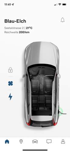

Das Autosymbol unten in der Mitte hat meine App nicht, iOS 16.1.1 App 5.21.1
@Bertone schrieb am 19. November 2022 um 20:17:08 Uhr:
Habe ich auch nicht. Ist das evtl AAOS vs Sensus? Ich habe AAOS…
Bei Sensus ist es vorhanden. AAOS ist leider ein größerer Rüchschritt, soll ja aber nach und nach kommen.
@Bitmac schrieb am 19. November 2022 um 19:20:04 Uhr:
Das geht soweit dass der XC60 recharge den Ladeanschluss hinten rechts hat.
Mich würde viel mehr irritieren, dass dein Auto gar kein Dach mehr hat. Bei dem Wetter... 😁😁😁
