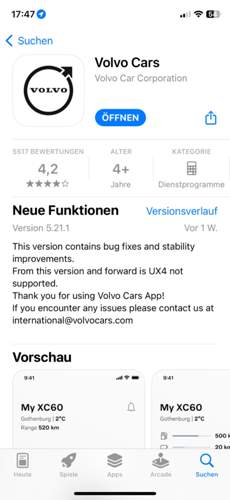

Das Autosymbol unten in der Mitte hat meine App nicht, iOS 16.1.1 App 5.21.1
Ich habe auf meinem Iphone auch iOS 16.1.1 drauf. Meine Volvo App ist aber Version 5.20.0… Kannst du mir zufällig mitteilen, wie ich die Volvo-App aktualisiert bekomme?
Also bei mir wurde die App mit einem Update angezeigt und ich habe aktualisieren gedrückt.
@LMC522 schrieb am 21. November 2022 um 17:06:23 Uhr:
@Bertone schrieb am 19. November 2022 um 20:17:08 Uhr:
Ging über den AppStore automatisch, schon etliche Tage her
Im AppStore auf die App gehen. Dann zeigt es bei mir aktualisieren an
Was bedeutet es denn, dass lt Updatebeschreibung ab sofort UX4 nicht mehr unterstützt wird?
@frank9-5 schrieb am 21. November 2022 um 17:49:12 Uhr:
Wahrscheinlich das alte Userinferace (User-eXperience 4).
Ich habe noch ein iPhone 5S. Da ist das alte Design noch vorhanden. Die neuen Versionen gibt es für den alten Knochen gar nicht.
Aktuell neu bei IOS Version 5.22
Änderungen sind für mich nicht erkennbar.
