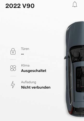

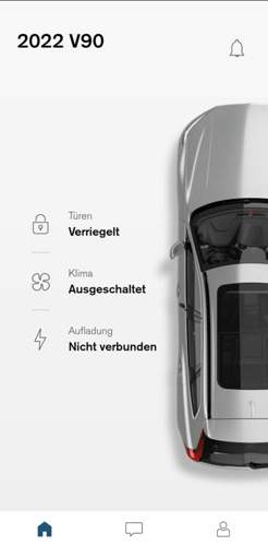

Hat hier noch jmd mit MJ22 (Hybrid) die Situation das bei Aufladung in der App Status unbekannt steht?
V90 T6 Recharge MY22 hier. Status steht in der App, aber mehr auch nicht. Lächerlich, dass ich nicht mal den aktuellen KM-Stand in der App auslesen kann.
Oder zur Abwechslung mal keine Anzeige des Status der Verriegelung. Mal ganz zu schweigen davon, dass die anderen vollmundig in der App-Beschreibung angepriesenen Features hier noch nie angezeigt wurden.
Scheint "normal" zu sein, für die V90 Baureihe mit Android Automotive OS als Betriebssystem im Auto.
Ja, ist leider normal. Habe auch einen V90 T6 Recharge. Die App ist ein absoluter Witz. Bringt oft auch einfach falsche Informationen wie z.B. wenn er an der Steckdose hängt: "Lädt nicht". Dann schaust nach und er ist eigentlich schon fertig. Auto zeigt dann 40km Reichweite an, obwohls eigentlich 51km sein sollten. Schaffen tut er mit viel Glück höchstens 30km.
