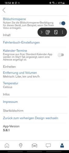

Ich bin testweise mal zur alten Ansicht gewechselt, merke aber keine bessere Stabilität. Wie könnte ich jetzt wieder zur aktuellen Ansicht switchen?
App löschen und neu installieren 🙁
Das ist meines Wissens nicht notwendig. Irgendwo in den Einstellungen steht unten klein und rot drunter: zur alten Ansicht zurückkehren - oder ähnlich. Ich finde leider den hier irgendwo geposteten Screenshot nicht wieder…
Siehe unten im nächsten Post - wer lesen kann ist klar im Vorteil. 😉😉😉
Lieber Jürgen, er will aber von der alten zur neuen Ansicht wechseln… nichts für ungut.
Danke für die Hinweise. Es hat tatsächlich ohne Fehler geklappt, alle Daten noch da. Das Vorklimatisieren will er trotzdem noch nicht machen. Im Winter ist es ohne Standheizung auch nicht so interessant, mal sehen ob er sich irgendwann fängt.
Android 5.8.1

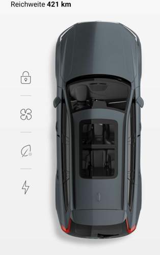

Bei mir geht damit die Standheizung endlich wieder.
Also ich brauch keinen Timer, kann sofort starten auch wenn er nicht am Ladekabel hängt.
Es geht voran
So sieht`s aus. Endlich geht die Standheizung nun direkt aus der App zu starten, ohne Timer oder Widget.
Jetzt funktioniert die App bei mir wie zuvor mit der alten Ansicht. Hat ja überhaupt nicht lange gedauert 🙄

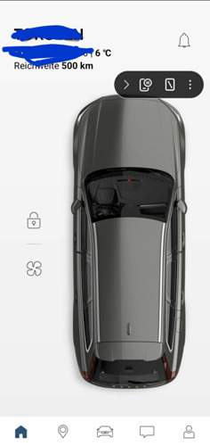

Hat hier noch jmd mit MJ22 (Hybrid) die Situation das bei Aufladung in der App Status unbekannt steht?
Ja, bei mir wird seit dem Update gestern wieder nichts angezeigt. Manchmal habe ich den Eindruck, die App wird für die Automotive Android Volvos überhaupt nicht getestet.

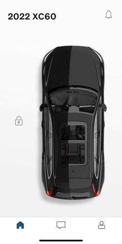

Bei mir (XC 60 PS MY 22.5) hat die App (iOS) noch gar nie richtig funktioniert.
@Volvozipfel schrieb am 18. Januar 2022 um 15:04:25 Uhr:
