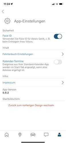

Zurück zur alten Ansicht geht in den App-Einstellungen. Gibt aber keinen Weg zurück, um zurück zum neuen Design zu wechseln muss man die App neu installieren.

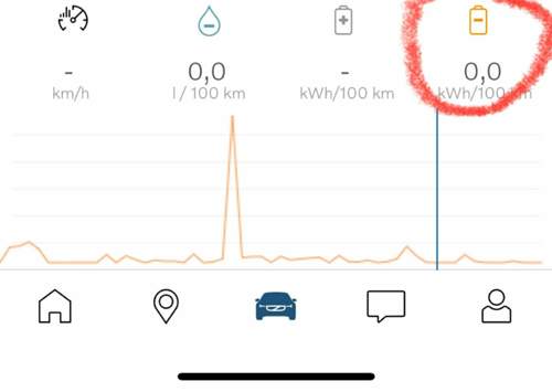

Bin auch ganz begeistert, nach Abmeldung und erneuter Anmeldung habe ich auch die Fahrprofile, allerdings beim Verbrauch nur Benzin im Streckenprofil. km/h, Rekuperation, Verbrauch Akku wird nur mit "-", also ohne Angabe, angezeigt. Aber vielleicht kommt da ja noch was ...
Hast Du den Akkuverbrauch in der Übersicht mal angeklickt? Die Werte werden nur angezeigt, wenn man sie aktiv anwählt
.jpg
@frank9-5 schrieb am 11. Januar 2022 um 10:54:43 Uhr:
Du bist mir ja jetzt schon mindestens einen Vertrag voraus 😉 Und wenn ich das im Polestar Unterforum richtig lese, kribbelt es ja schon wieder bei Dir 😁 😁
Nicht wirklich. Noch nicht. Im Moment wäre es wieder ein PS2.
@frank9-5 schrieb am 11. Januar 2022 um 20:09:15 Uhr:
Ahhh! Vielen Dank. Jetzt klappt es. Jetzt noch die Push-Nachricht bei "Akku voll geladen" und ich bin wunschlos glücklich.

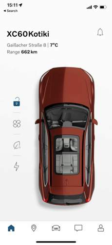

Yay, ich kann jetzt über App nur die Luftreinigung einschalten und nicht den kompletten Park Climate :-) siehe das Blättchen über dem Stromsymbol. Im alten Design könnte man das schon immer machen....
@Kibab schrieb am 14. Januar 2022 um 15:15:09 Uhr:
Details bitte, welche Version, Fahrzeugtyp etc. Danke
@DonV5 schrieb am 14. Januar 2022 um 15:57:00 Uhr:
Daraus wirst Du nix ableiten können. Bei mir wie gesagt seit ein paar Tagen plötzlich da, davor nicht, kein Update dazwischen... das ist offensichtlich rein servergesteuert.
@DonV5 hat Recht, man müsste schon die Details mit eingeben...
VOC Version: 5.8.2, iOS
Fahrzeug: XC60 Inscription MY 21.5.

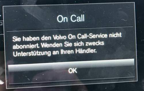

Heute neue Erkenntnis: irgendwo habe ich gelesen, wenn man Probleme mit dem Smartphone und Verbindung hat, soll man die Taste "ON CALL" im Auto drücken. Wenn ich es aber mache, bekomme ich folgende Meldung zu sehen: Sie haben den Volvo On Call-Service nicht abonniert..."
Volvo ist der Meinung, dass alles aktiviert wäre.
Hatte das mit dem Händler direkt vor Ort gemacht. War in 3 min erledigt. Vielleicht mal zusammen durchführen.
