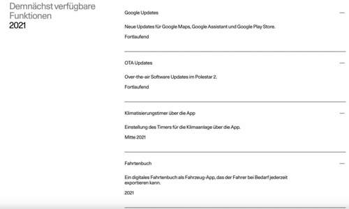

Naviziel geht nicht via Google Maps und Ziel teilen?
Ging ja bei Volvo eine Zeit lang. Vielleicht ist das der Weg bei Polestar?
Nein, das geht (bisher) nicht, man kann definitiv keine Ziele senden, kein Fahrtenbuch usw. Aber da sind wohl Updates in Sicht.
Die geplanten Funktionen 2021 (!!!) sind so immer noch bei Polestar gelistet und noch nicht vom Datum aktualisiert. Die vergleichbare Liste für Volvos habe ich nicht gefunden, sollte aber ähnlich aussehen.
Polestar Updates 2021 ;););)
https://www.volvocars.com/.../aktualisierungen-der-volvo-cars-app
Prima, dann geht ja das Wichtigste.

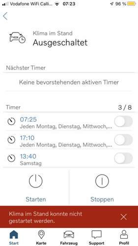

Die Volvo Cars App (5.8.2) ist eine einzige Katastrophe. Mit jedem Update wird es schlimmer. Klima im Stand und Verriegeln funktioniert nicht. Ich habe alles versucht: App neu starten, neu laden, altes Design, Auto mit Schlüssel ent- und verriegelt, keine Reaktion. Ver- und Entriegeln kann ich ja mit dem Schlüssel, aber meine Standheizung ist aktuell tot. Das ist super, wenn es nachts gefroren hat und ich wieder kratzen darf. Auch die Ladezeit und Batteriereichweite stimmen meist nicht (das ist verkraftbar, wenn auch nicht schön).
Wer hat ähnliche Probleme und weiß, woran es liegt oder hat eine Idee? Der freundliche Elch kann hier wohl auch nicht weiterhelfen, da die App von einem Drittanbieter stammt. Danke für euren Support.

Screenshot App
Schau mal in VOLVO App hier im Forum da ist alles zusammen gefasst:-)
[Von Motor-Talk aus dem Thema 'Vovlo Cars App katastrophal' überführt.]
Habe ich schon, hilft leider nicht. Bezieht sich außerdem auf V5.7.
