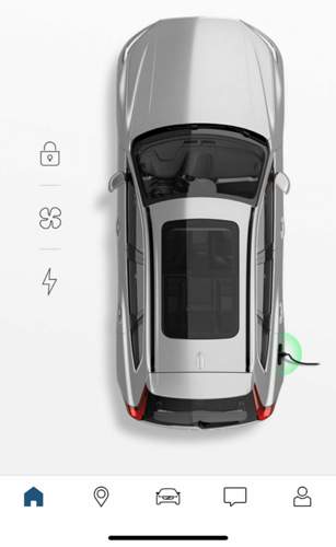

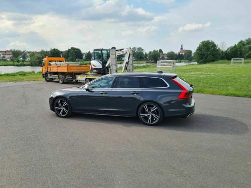

Meine Probleme:
- verkehrte Farbe
- Fahrradträger nicht dargestellt wenn angehängt
App
Real

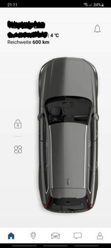

So sieht es beim Polestar aus. Und bei den Volvos mit Android Auto vermutlich kaum umfangreicher. 😉
Und bitte nicht täuschen lassen, die Symbole unten bieten keine weiteren Funktionen an. Da kann man dann tolle Sachen im Shop kaufen oder auf den News-Blog zugreifen. 😉
Grundfunktionen sind da, Fahrtenbuch und Navizielübertragung wären schon schön. 🙂
Naviziel geht nicht via Google Maps und Ziel teilen?
Ging ja bei Volvo eine Zeit lang. Vielleicht ist das der Weg bei Polestar?
Na dunkles Auto mit dunkler Abbildung ist nicht so weit weg. Bei mir schon. 😉😁

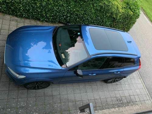

Es war eben mal Blau. Auf einmal micht mehr. Aber ist ja nur ein Detail.
Vielleicht auch weil man das wunderschöne Blau aus dem Sortiment gekippt hat.
