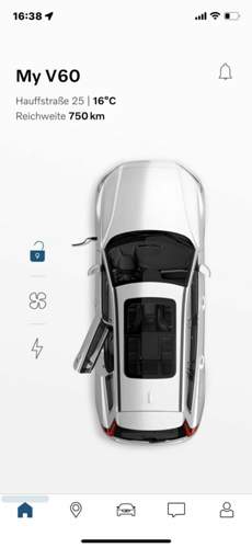

Nach Update auf IOS 15 funktioniert bei mir die App nicht mehr.
Sieht ähnlich bei mir aus nach dem Update. Tür ist immer offen
Hab auch die App schon deinstalliert, Neustart Handy usw. Keine Besserung

@manatee schrieb am 21. September 2021 um 15:02:36 Uhr:
Ich habe mittlerweile schon vieles hinbekommen - aber in der App "Volvo Car" tauchen immer wieder Fragezeichen auf:
Eigentlich funktioniert fast nichts, wie es soll:

Bei mir läuft die App übrigens unter iOS15 ohne Probleme
Nach mehreren Softresets des IPhones läuft es wieder.
@Yklul schrieb am 21. September 2021 um 17:55:28 Uhr:
Also, so aus Softwareentwicklersicht kann ich das nicht wirklich nachvollziehen:
Die App kommuniziert doch nicht mit dem Auto, sondern mit dem Backend von Volvo, ebenso meldet sich das Fahrzeug dort mit seinem Status. D.h. die App zeigt einfach an, was das Auto an das Backend meldet und sendet ihrerseits Befehle auch nicht direkt an den PKW, sondern ans Rechenzentrum, von wo aus die entsprechenden Aktionen raus geschickt werden.
D.h. entweder das Auto meldet Blödsinn, oder der Server bekommt es nicht richtig einsortiert oder die App fragt auf einmal die falschen Statuscodes ab. Die letzten beiden Varianten sind eher unwahrscheinlich, so blöd ist nicht mal der Praktikant.
Im Moment ist die App der Meinung, dass mein Fahrzeug gleichzeitig fährt, am Ladekabel hängt und eine hintere Tür offen ist.
Vor 10min war es die Fahrertür und das Auto wurde wenigstens nicht als "In Verwendung" tituliert.
Was ist hier los?
Normalerweise funktioniert meine App einwandfrei. Bis jetzt gerade. Auto ist in Betrieb, lädt aber. Zeigt es aber nicht an. Dazu die Meldung dass es vor der Ladestation steht, aber nicht angeschlossen ist.
Hat wohl gerade seine knappen 5 Minuten.

Ok, jetzt Server down.
Ich hab da schon Vermutungen. Die einzelnen Änderungen werden unabhängig voneinander vom Auto ans Backend gemeldet, auch versucht das Backend teilweise schon das Auto zu erreichen, wenn die App was anfragt. In den Daten vom Backend sind deshalb auch Zeitstempel zu sehen, wann einzelne Statusmeldungen zuletzt erfolgt sind.
Immer noch wird der nonsens angezeigt. Fahrzeuge in Benutzung usw.
Edit sagt:
Das Problem hat nichts mit iOS zu tun. Auf 3 verschiedenen Geräten mit unterschiedlichem iOS wird derselbe Mist angezeigt.
Ist das jetzt random oder sind alle betroffen oder hat mein Auto eine weitere Macke?
