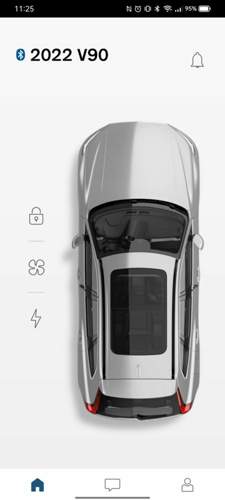

Hallo Gemeinde,
Mensch, war ich lange nicht hier... alles frisch tapeziert und ihr seht keinen Tag älter aus :-)
Leider gibt mir die App in Verbindung mit einem V90 MY22, also Android Infotainment, Rätsel auf.
Die App zeigt unten nur 3 Reiter, kein Standort, keine Daten zu Tank/Batterie, etc.
Bitte erleuchtet mich, es scheinen keine Daten zu fließen....
Danke, Beta
Screenshot-2021-09-14-11-25-45-05-068dc46375405a488d2f1fa366a756dd
Welcome back!
Das ist leider korrekt so. Momentan stehen für die Volvo Cars App in Verbindung mit dem Android Infotainment noch nicht mehr Informationen zur Verfügung. Diese werden aber noch per SW-Update am Auto nachgereicht.

Diese Anzeige sollte einen Inhalt haben und wenn das Auto zur Seite verschoben wird, sollten Texte erscheinen.
Wurde das Mobile einmal, mit allen Schlüsseln gleichzeitig im Auto, vollständig verbunden?
Hallo Tom,
ja, das macht er, auch den Stecker beim Laden zeigt.
Vielen Dank für die Hilfe, warten wir mal aufs Update.

Bitte gerne geschehen, das eine und andere sollt noch in diesem Jahr kommen.
