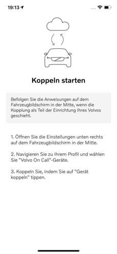

Hallo zusammen
mein P8 verbindet sich nicht mit VOC
Per Bluetooth ist das Handy (iPhone) mit dem Auto verbunden
Beim Versuch im VOC Vorgang Handy und Auto zu verbinden bleibt die Geschichte einfach stehen
Weiss jemand woran das liegt ?

soweit so klar
aber ich muss ja beides starten ?!
zumal ich in der TelApp sagen kann: neues Fzg - bleibt dann beim angehängten Bild stehen
Beim Fzg (Android) bleibt der VOC-Add Vorgang auch beim angehängten Bild stehen
(telefonieren geht)
mir war nur nicht ganz klar ob es einen Einfluss hat ob das Handy bereits mit BT verbunden sei soll oder kann oder eben nicht
alles klar - danke trotzdem HamburgerJunge66
das Ausrufezeichen im Handy wird einen Hinweis geben. Mir ist aber nicht klar, an was es scheitert

Falls noch jemand auf das Problem stößt, hier die Lösung:
On Call lässt sich in den Einstellungen unter Kommunikation nicht aktivieren.
-> Einen SOS Call starten und direkt wieder abbrechen (SOS Button für 2 Sekunden halten)
-> In den Einstellungen von On Call nochmal nachschauen, sollte jetzt aktiviert sein
-> Smartphone via Bluetooth mit dem Auto verbinden und die App lässt sich ohne Probleme mit dem Fahrzeug pairen
Ich hoffe das hilft zukünftig mal jemandem 🙂
