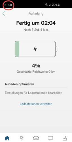

Nicht, dass die Ladestatusanzeige jemals wirklich verlässlich funktonierte. Bis vor kurzem lag die letzte Version der App (Android) allerdings meist wenigstens ungefähr im realistischen Bereich. Selbst eine Art dynamische Anpassung schien annähernd zu funktionieren.
Seit ein paar Tagen wieder völlig daneben und ohne Dynamisierung.
Screenshot-20210802-210025-volvo-cars

@Dr_Riddim schrieb am 2. August 2021 um 21:57:22 Uhr:
Hier hilft es, die Türen zu verriegeln. Ja, die sind wahrscheinlich ohnehin verriegelt, aber Hauptsache die Kommunikation zwischen Auto und Cloud anstoßen -- dann stimmt die Ladeanzeige.
Tatsächlich. Funktioniert. Thx.
