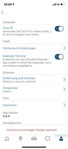

Gibt es ne Möglichkeit, zwischen dem neuen und alten APP-Design zu Switchen ?
Habe da in der APP nichts gefunden .... ( heute gabs ja wieder ein kleines Update )

@J Parlin schrieb am 9. Juli 2021 um 12:20:25 Uhr:
Unter Einstellungen

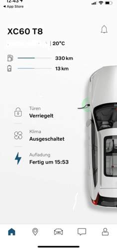

Na ja, das heutige Update war für die Hybriden gar nicht so klein. Immerhin gibt es jetzt Angaben zum Ladestatus!
Bei mir stürzt die App ab, wenn ich eine neue Ladestation hinzufügen möchte (iOS).
Funktioniert denn die Planung der Aufladungen?
@DonV5 schrieb am 9. Juli 2021 um 12:34:52 Uhr:
Unter Einstellungen
... zurück zum vorherigen Design heißt = altes Design.
Sowie ich das alte Design eingestellt habe, gibt es diesen Wechselmodus des Designs in EINSTELLUNGEN nicht mehr !
Neues Design gibt es dann nur durch Deinstallation und Neuinstallation.
Basteln die gerade wieder an der App rum? Mein V60 Recharge steht laut App (Android) ganz woanders. Ladestand scheint hingegen zu stimmen.
@Dr_Riddim schrieb am 9. Juli 2021 um 15:21:10 Uhr:
Dann schau mal lieber nach. 😰 Der Standort meines Autos wird von der App korrekt angezeigt. 😉
Grüße vom Ostelch
Ich hab mir jetzt die neue App nochmal runtergeladen, weil nun für den Recharge alle relevanten Infos vorhanden sind.
