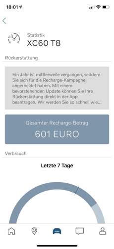

Bei mir taucht jetzt auch eine Meldung zur Rückerstattung auf. Siehe Bildanhang.
Ich habe heute mit einem Porschefahrer gesprochen zum Thema App. Ich glaube wir wollen alle nicht tauschen! Bei denen funktioniert wegen Serverproblemen fast gar nichts und das seit zwei Jahren.
@frank9-5 schrieb am 30. Juni 2021 um 18:03:07 Uhr:
Steht jetzt bei mir auch da. Nur dass es bei 3‘000 KW stehen geblieben ist. In der Schweiz ist es unbegrenzt. 🙂

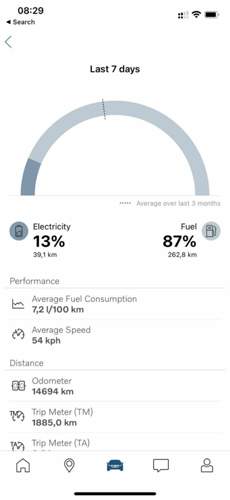

Mal eine Frage für mich als Frischling:
Die app zeigt bei mir keine füllstände und km stände usw. an. Noch dazu ist die Karte im fahrerdisplay eingefroren.
Hotline hat keine Ahnung und der volvo Kundendienst ist nich nicht auf Google ausgebildet.
Hat mir jemand einen Tipp?
Screenshot-20210704-132949-volvo-cars
@Kralli schrieb am 04. Juli 2021 um 13:30:49 Uhr:
Ein reboot tut immer gut. Handy neu starten hilft manchmal. Oder auch die App deinstallieren und neu installieren. Scheint so, das Jahr Verbindung aufgebaut werden kann. Oder die Berechtigungen durchsuchen...
Ich würde neu installieren.
Wenn mit reboot gemeint ist auf Werkseinstellungen zurücksetzen, das habe ich schon hinter mir. Unverändert.
Verbindung habe ich für veriegeln und Klima und das geht auch. Aber sonst halt gar nichts. Beim herunterladen der app werden auf playstore Sachen dargestellt die ich auf meiner app dann gar nicht habe.
Und wiede kann ich in den Einstellungen der app Einheiten wie Liter und km ändern wenn sie mir dann nirgend in der app angezeigt werden.
Welche Funktionen erwartest Du, @Kralli den noch? Bei meinem XC90T6 wird auch nicht mehr angezeigt, er hat ja auch nicht mehr. Aufladung nur bei Hybrid. Und über die Karte kann ich Ziele senden. Ich vermisse nichts.
Du hast in der app eine Anzeige für km-stand und aktuellen Füllstand vom Tank? Wenn ja wo denn? Vielleicht finde ich es ja nur nicht?
Ich habe unten in der menu leiste nur drei Icons (siehe Bild in meinem beitrag).
Karte habe ich z.b. auch nicht.
Bist Du sicher, dass Du das Fahrzeug komplett gekoppelt hast und auch im Auto die entsprechenden Datenschutzerklärungen freigegeben hast? @Kralli
In den Fahrzeugdaten unten kannst Du auf Statistics gehen und dort siehst Du die Infos dann.
