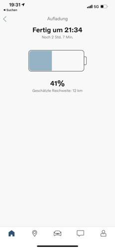

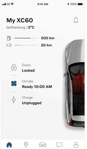

Es gibt eine neue Version im AppStore (5.1.0)
Gemäss Screenshot sollte der Ladevorgang wieder angezeigt werden…
Und mein XC60 wird das falsche MY angezeigt.
Auf dem Startbildschirm ist er zwar blau, hat aber Chromfarbige Scheibeneinfassungen. MY20 sind sie Schwarz.

Bei mir (XC90 T8 MJ 21, iPhone neues iOS, App 5.1.0) wird die Ladung nicht direkt angezeigt. Habe jetzt eben aber gemerkt, dass bei einem Start aus dem Widget heraus (Klick auf Reichweite) die App einen Screen über die Ladung anzeigt, den ich aus der App direkt heraus nicht gefunden habe - scheint noch arg buggy zu sein.

@phinel schrieb am 21. Juni 2021 um 14:11:42 Uhr:
Bei mir wird der Ladezustand (Blitz) nicht im Startscreen angezeigt. Egal ob er am Schlauch hängt oder nicht.
@Bitmac schrieb am 22. Juni 2021 um 12:18:41 Uhr:
Hier ebenfalls keine Anzeige.
