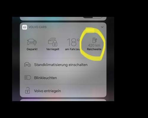

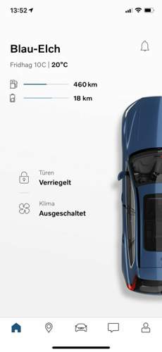

Gemäss Screenshot sollte der Ladevorgang wieder angezeigt werden…
Bei mir wid der Ladezustand (Blitz) nicht im Startscreen angezeigt. Egal ob er am Schlauch hängt oder nicht.

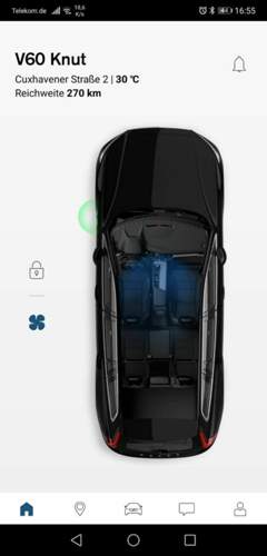

Bei mir auch nicht, muss aber bei Android funktionieren
Wie ich oben schon geschrieben habe, wenn man im Widget von VolvoCars auf das Reichweiten-Symbol drückt, kommt man auf einen Screen in der App mit der Ladeanzeige - direkt aus der App ist es mir aber nicht gelungen diesen Screen zu öffnen.
2021-06-22-13-29
Ja das habe ich gesehen. Komisch dass es aus der app selbst nicht aufrufbar ist.
auf den volvo tippen, dann schiebt er sich nach rechts und die ladeanzeige ist zu sehen…
Da ist nix zu sehen. Nur wie weit die Reichweite wäre. Hängt aktuell am Schlauch was man nicht sieht.
.jpg
Bei mir (IOS) auch nicht sichtbar. Der von mir gepostete Screenshot ist aus dem AppStore
@Bitmac Klick mal, wenn der Wagen rechts ist, auf die Km Anzeige. Als ich noch die neue Version drauf hatte, wurde danach was zum Ladestand angezeigt. Kann das aber nicht reproduzieren, da ich sehr schnell wieder zum alten Design gewechselt habe. Der Klickpunkt bei der km Angabe ist übrigens nicht sehr definiert. Ich musste da wiederholt mit kleinen räumlichen Abweichungen draufgehen, bis sich was tat.
@Bitmac schrieb am 22. Juni 2021 um 13:53:26 Uhr:
Genau so ist es bei mir auch
