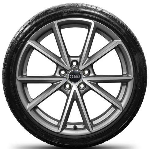

Hat jemand schon mal die angehängten Felgen auf einem A6 gesehen?
Hat jemand Bilder von diesen Felgen auf dem A6?
Könnte schwierig werden da die Felge vom A4 stammt und somit die Traglast probleme macht... Kannst höchsten schauen ob es diese im Nachbau mit Freigabe für den A6 gibt (was ich stark vermute).

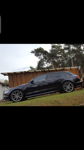

Hab ich als Winterräder, nimm die vom Q5. Passen perfekt und mit der Traglast gibt es auch keine Probleme

In welcher Größe fährst du deine Winterräder? Hast du Spurplatten drauf?
Und was fährst du im Sommer? Die von deinem Profilbild?
Zwischen diesen beiden Felgen schwanke ich noch.
Winter : 255 35 20 Dunlop 3D / 8,5j x 20 ET 33 /
8R0601025CH (ohne Spurverbreiterung)
und
Sommer: 255 35 20 Bridgestone Potenza / 8,5j x20 ET 43 / 4G9601025M (mit Spurverbreiterung (pro Rad 10 mm also wieder dann ET 33)
Dazu ein passendes Bild zum Vergleich für dich.
Screenshot-20170216-171054
Die Q5 Felgen sind auch Sexy am A6. Wenn ich nicht erst letzte Woche die S6 Felgen für den Winter gekauft hätte, wären die echt ein Option

Sieht, finde ich beides sehr gut aus.
Sieht wirklich top und nicht übertrieben aus. Die unteren (Sommer?) gefallen mir einen Tick besser ...
Schaut Top aus ...audia4rs4
So muss das !
Serc10 und Thomaudi ihr seit die Besten ....
