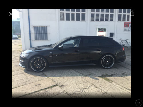

Also 9x20 geht ohne jedes Problem.
Hat jetzt mit der Lieferung zwar lange gedauert, aber jetzt finde ich das diese Dimension sehr gut passt, ohne Comforteinbußen zu haben.
Img-3262
Img-3264
Img-3274
Hammer Auto aber die felgen sehen optisch echt winzig aus für 20" Wahnsinn was so ein massives Felgeninnere optisch ausmacht...

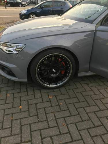

9x20 et25 nächste Niete haha mit 5 mm Platten damit am Sattel nichts schleift
Manchmal frage ich mich, was ihr alle für Karosserien habt? 8,5x20 ET25 ist bei mir Limit und da wollen andere 9x20 ET25 mit 5mm Platten verbauen? Merkwürdig!
10.5x20 ET42 kann ich mir da grade noch so vorstellen. Gegenüber der 8,5er Felge steht die 10,5er 25,4 mm weiter raus. Zusätzlich kommt sie mit ET42 nochmal 3mm mehr vor = 27,4 mm weiter raus, gegenüber 8,5 ET45 mit 20er Platten also "nur" 2,4 mm. Das könnte grade noch so klappen.
Der 285er Reifen ist allerdings da auch noch Wucht, der nicht gezogen wird. Ohne Blecharbeiten würde das bei mir ganz sicher nicht passen. Weder vorne noch hinten.
