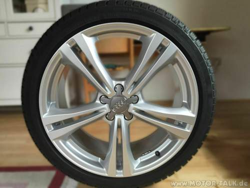

Während sich alle mit Sommerrädern beschäftigen habe ich die Gunst der Stunde genutzt und einen Satz 20" Original S6-Räder mit Winterreifen geschossen. Jetzt sind die Kurse attraktiv ;-). .... Nur mal so als Denkanstoß.
Was hast gezahlt?
1.800 Euro inkl. fast neuer Contis (7-8 mm)
@BigAirBob schrieb am 8. April 2016 um 23:49:03 Uhr:
Ditto. Wintercontis mit 8 mm Profil auf 20" Doppelspeiche. Kurs: 1.600,-- Der (nächste) Winter kann kommen 😎
A6-wr-20zoll
Muss mich dann auch umschauen 🙂
@cyberpaddy schrieb am 9. April 2016 um 18:44:58 Uhr:
exact die habe ich auch.

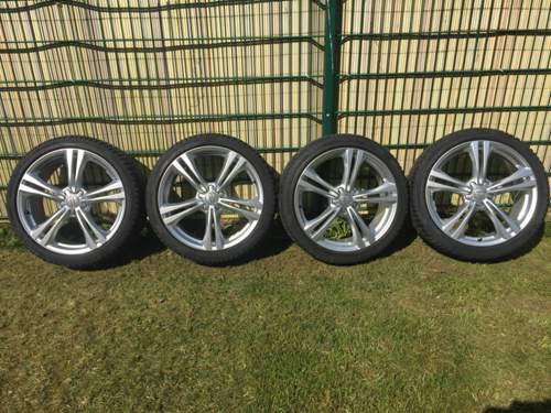

Img-1743
Davon Haut bei ebay gerade einer 6 Satz raus. Von 1099 - 1499eu... Je nach Kratzer und Alter der Reifen. Der hat zig. VAG Räder im Angebot... aber kaum Bewertungen. ??
@DocRog998 schrieb am 10. April 2016 um 19:14:08 Uhr:
Eben... nach meinen Satz (ohne Kratzer/Bordsteinschäden und mit Conti 8 mm) musste ich schon eine Weile in diversen Börsen suchen. Habe unzählige Angebots-Detail-Photos in der Bucht durchgeackert und alle in der von Dir genannten Preisregion (und auch darüber bis 1.800,--) mit jeweils deutlichen Macken an den Felgen vorgefunden oder unpassende Reifen (Marke, Profil). Ist ja nicht nur die DOT, sondern letztlich auch die Profiltiefe, die geldwert ist. Für meine Wintercontis (830) muss man schon gut 1K ohne Felgen einkalkulieren. Somit ist jetzt sicherlich eine gute Zeit, in Ruhe und ohne Stress das beste 20"-Angebot für den Winter4G zu finden - je nach persönlichem Suchradar 😎
