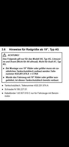

würdet ihr mir bei meinem audi a6 avant 190 ps .erstzulassung 2016.. auch 20 zoll für winterreifen empfehlen, oder beeinträchtigt dies komfort und oder sogar antrieb bzw muss beantragt werden?
@moephil schrieb am 27. August 2020 um 23:50:28 Uhr:
würdet ihr mir bei meinem audi a6 avant 190 ps .erstzulassung 2016.. auch 20 zoll für winterreifen empfehlen, oder beeinträchtigt dies komfort ......?
Ja klar geht der Komfort ohne Luftfahrwerk etwas flöten.
Aber durch die etwas weichere Gummimischung des Winterreifen ist es in meinen Augen noch erträglich ......😉
Die Straßenlage aber dafür super .......😛
Ich fahre Sommer wie Winter in 20" und bereue meine Entscheidung nicht.
(bin auch schon weit Ü 50)😁
Der Nächste wird aber AAC haben ........😉 ....mit ist es doch angenehmer .....
Was willst du beantragen!? Du benutzt jetzt schon den dritten Thread, mit dem Wissen, daß du nicht weißt, was geht, da du kein CoC hast! Bei dir werden maximal 18" verwendugsfähig sein. Und was willst du mit 20"/255er im Winter ohne Allrad? Kläre erst dein Problem mit dem CoC und dann kann man weiterschauen.
Oder kaufe dir eine Zubehörkombi mit Gutachten.
Schönen guten abend zusammen, hier die info meines Händlers bezüglich reifen im Anhang .... ich als laie verstehe, dass so daas ich mir über 18 Zoll quasi abschminken kann ..weil sonst umbauten am.fahrzeug fällig werden..schade...
Screenshot-20200828-191731-gallery
Screenshot-20200828-191719-gallery
