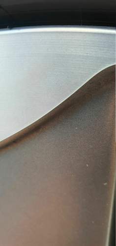

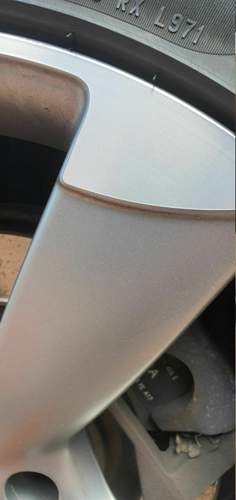

Die Felgen wurden garantiert aufgearbeitet, allerdings nicht auf ner Drehbank (wie ab Werk) sondern Bordsteinschäden wurde mit nem Exzenterschleifer und 2000er/ 4000er Papier rausgeschliffen.
Das ist die übliche Methode von Aufbereitern um glanzgedrehte Felgen wieder einigermaßen auf hübsch zu bekommen
[Von Motor-Talk aus dem Thema 'Verarscht bei Rotorfelgen Kauf?' überführt.]
Hatte ich auch gedacht, nur glänzen diese nicht so als wären sie abgeschliffen worden. Hat jemand eventuelle neue Rotorfelgen und kann mir sagen ob diese eine Schleifstruktur haben oder nicht?
@A64G4Life
Wie groß ist denn der Unterschied zu deinen "alten" Rotor?
@Polmaster
Ich hatte Bilder angeheftet, die Alten haben wie so düne Linien als wäre die Folge geschliffen. Die Neuen sind nur grau matt ohne Struktur. Ich bin mir nicht sicher ob das so sein soll.
Hmm. Auf dem Smartie kann ich keinen großen Unterschied sehen. Wenn dir die Felgen als gebraucht verkauft wurden, hast du wenig Chancen auf eine Rückabwicklung. Das Matte kann aber auch von einer Schicht Klarlack kommen. Solche offenliegende Flächen werden i. d. R. behandelt.
@A64G4Life
Habe die selben Alus vom Werk drauf. Bilder habe ich angehängt.
Deine "neuen" Felgen sind definitiv bearbeitet worden, den werksseitig haben die Rotor eine Struktur, wie du sie bei den vorhandenen hast.
Finde auch das der Klarlack zu sehr glänzt. Original ist ein Seidenmatter drauf.
Vielen Dank für eure Hilfe! Hab schon gedacht ich täusche mich, werde Sie zurück senden.
Ich finde, die Felgen sehen definitiv nachbearbeitet aus. Original nennt sich das Design nicht nur "titan/glanzgedreht", es sieht auch genau so aus. Das "polierte" weist original eine umlaufende , ich nenne es mal so, Riffelung auf, die aussieht, als ob die Felge abgedreht worden wäre. Die Felgen, die Du gekauft hast, sehen doch eher geschliffen und mit Klarlack bearbeitet aus.
Beiden Rotorfelgen gibt es auch am Rand des polierten eine leichte Kante, die optisch etwas hochstehend wirkt. Besonders am Übergang zum Titan ist diese Kante original sehr scharf, fast schon zum verletzen. Sieht man gut auf Bild 2 von QP66. Dieser Rand fehlt bei den von Dir gekauften Felgen auch. Oder die Aufnahmen sind zu schlecht, dass man das nicht sieht.
