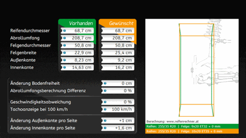

So 10x20 ET 35 montiert mit S-Line Fahrwerk... Eintragung erfolgt am Freitag und dann gibt es nächste Woche auch Bilder sofern Interesse besteht 🙂.
Krass. Wer nimmt dir denn das ab?
Erkläre mir weshalb es nicht abgenommen werden sollte?
Welche Bereifung hast du auf die Felgen drauf gemacht?
Weil ich 9er Felgen mit ET 32 gerade so abgenommen bekommen haben. Und der Prüfer war noch kulant.
Gut deine mit ET35 kommen noch etwas rein. Aber knapp dürfte es allemal sein.
@A3Muri schrieb am 7. Juni 2017 um 19:23:26 Uhr:
255/35
@tommy1181 schrieb am 7. Juni 2017 um 19:24:33 Uhr:
Bild-8
Hinten sollte das gerade noch so gehen aber vorne wird es sehr knapp werden. Kannst berichten wie die sich bei der Eintragung verhalten haben. Alles wird sehr bündig sollten optisch sehr stimmig werden. Bilder wären natürlich nett 🙂
Hinten wird es genauso knapp zugehen. Da das Profil über die Stoßstange raus steht.
Das tat es auch bei 8,5x20? Wir reden jetzt von "Blick von hinten nach vorne unten links sowie auch rechts" ?
Das einzige was vorn über den Koti schaut ist die Felgenschutzkante vom Reifen und dies sei kein Problem.
Ich bin auf jeden Fall interessiert. Bilder und alles was der Prüfer erzählt, positiv wie negativ. Stehe auch kurz vor meinem Vorstellungstermin bei der DEKRA und würde mich über deine Erfahrungen freuen. Bin auch so ein "Spinner" - siehe Profilfotos. :-))
