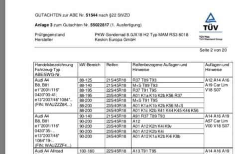

Wenn im Gutachten B81 als Fahrzeug steht, ist eigentlich unser B9 gemeint, oder?
Oxigin 18 8,5x19 ET 35
235 /35/R19
Felgen sollten laut Gutachten eintragungsfrei für das Modell sein aber wenn man etwas wichtiges Überliest wie Auflage P01 ... aufgrund mangelnder Freigängigkeit zur Bremsanlage nicht erlaubt bei 314mm Bremse .... dann kommt die Ernüchterung wenn man die Felge drauf macht!
Draufgesteckt kurz gedreht und Zack schleift am Sattel ! Da ich nicht wusste das ich ne 3 Kolben Bremsanlage vorne drauf habe !
SCC Fahrzeugtechnik angerufen und die haben mir 4 Spurplatten geschickt 5mm mit Festigkeitsnachweis und Herstellerfreigabe für meinen Audi.
Man sollte auch wirklich immer genau die Auflagen studieren!
Jetzt kostet der Spaß ne Einzelabnahme von 160 Euro plus 40 Euro Gebühr für die Regulierungsbehörde !
+2
@esox23 schrieb am 14. August 2019 um 07:14:24 Uhr:
Nein nur wenn dazu ganz unten steht Fin WAU...F4 ...
