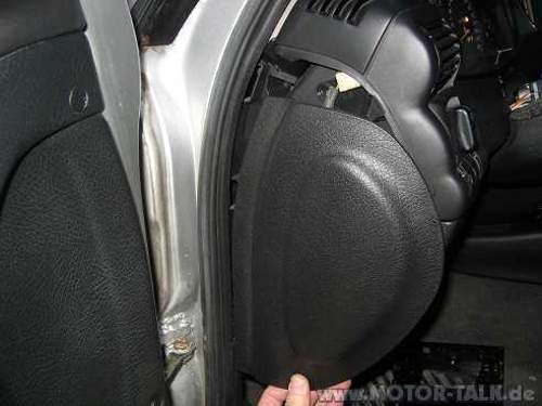

Brauchst ja für die Brücke nur ~ eine 5A Sicherung mit zwei angelöteten Drähten nehmen.
Dann mal den Lichtschalter draußen lassen und die Brücke tagsüber wärend der Fahrt gesteckt lassen.
Brennt sie durch ist ein Wackler bedingter Schluß zu suchen, bleibt sie heile und das Licht fällt trotzdem aus, liegt es wohl an einer Wackler bedingten Unterbrechung.

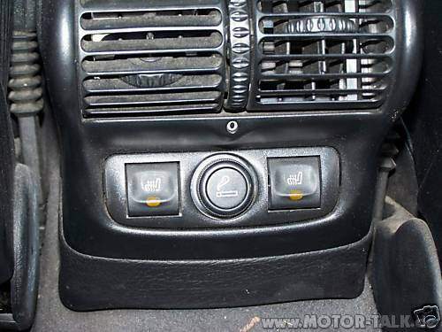

Beim Schluß würde ich zunächst mal am Aschenbecher schauen.
Dann weiter an den Ausstömerbeleuchtungen, d. h. links, Mitte, rechts und dann hinten in der Mitte.
