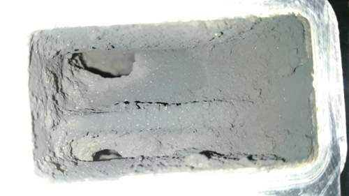

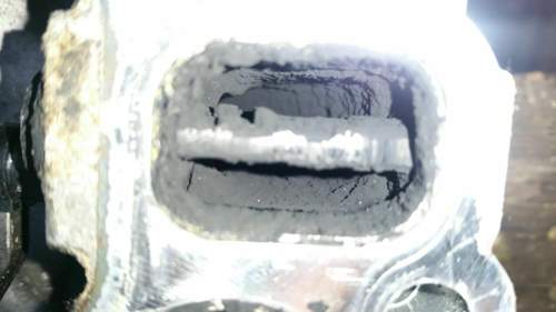

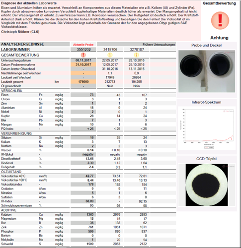

Ich hab dir mal angehangen was mit solchen Fahrzeugen auf Kurzstrecke mit DPF passiert.
Das ist ein 1.9er Diesel (auch Opel).
Den Motor hatte ich von Privat gekauft nachdem ich Motorschaden durch defekte Einspritzdüse hatte.
Das kommt dabei dann rum.
2.5% Ruß im Öl, 16% Diesel im Öl.
Viskosität abgesunken auf 0w20, sogar fast 0w16
Und das Öl war anhand der Werte zu beurteilen wahrscheinlich nichtmal mehr als 10.000 Kilometer im Einsatz.
Motor hatte trotz 176.000km 4 kaputte Einspritzdüsen, komplett zugesottete Ansaugbrücke, defektes AGR und durch die Verkokung war Öl in die Drosselklappenelektronik gelaufen.
Aber der Besitzer war wahrscheinlich der Meinung, dass das ja alles gut funktioniert und hat einfach Glück gehabt, dass er die scheiße die er verbockt hat dann nicht ausbaden musste.
Und jetzt kommt noch dazu... der 1.9er Motor hier mit der Ölanalyse hat ein ungefähr 3x so langes Regenerationsintervall wie modernere Dieselmotoren mit Euro5 oder Euro6
Bild-1
Ansaugbruecke-zur-drosselklappe-nach-80-000km
Ansaugbruecken-drallklappen-nach-ca-80-000km
