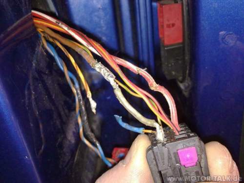

Nein,normal nicht,wenn er alleine wieder verriegelt,obwohl du die Tür geöffnet hattest,dann ist in der hinteren Tür dieser
http://arthur.weningers.de/?p=1003#more-1003
Microtaster defekt,das Komfortsteuergerät denkt deine Tür ist noch zu und verriegelt wieder,gleiches Problem habe ich bei unseren beiden Passis momentan.
Wenn du ihn wieder aufbekommen hast,schau mal nach,ob deine Pfützenbeleuchtung funktioniert und die Innenraumbeleuchtung geht,wenn nicht,dann isses entweder dieser Microtaster,oder Kabelsalat in der Türdurchführung zur B-Säule😉

in gewisserhinsicht ist es normal ja.
das Komfortsteuergerät, das auch die ZV und DWA Steuert, ist wie bei vielen PKW`s so gebaut dass das KFZ nach gkaub 30 - 40 Sekunden nach dem Öffnen z.b. über die FFB wieder automatisch verschliesst, und jetzt kommt der Punkt, sofern in dieser Zeit Keine Tür geöffnet wurde, dabie ist egal welche Tür geöffnet wird.
Jetzt zu der Fehlefunktion.
in jedem Türschloss sitz ein Kleiner Microschalter, der für die Information "Auf" und "ZU" gibt.
leider ist es so das diese mit den Jahren so Stark verdrecken oder abgenutzt sind das diese nicht funktionieren.
Alos du öffnest eine Tür, Schalter ragiert darauf nicht, somit läuft die Zeit von 30-40 Sekunden weiter ab und schliesst dann wieder.
ist ein altes bekanntes Problem bei dem Passat 3B/BG, Golf 4, Bora.
deine Tür öffnen kann ADAC oder auch der Freundloiche sollte das Können. ich denle nicht das du die Diversen Teflonkeile, Luftkissen etc hast.
Edit: hilft dir zwar nicht beim öffnen der tür aber es kann auch ein Defektes Kabel sein im Kable baum von Tür zur, in deinem Fall B-Säule.

So der Gelbe Engel war da. Der Wagen iist wieder offen.
Das Licht geht an der Hinteren Tür nicht an, also wird es wohl der Schalter sein.

Bevor du dein Schloß ausbaust,schau dir erst die Kabeldurchführung von der Tür zur B-Säule an!
So sah das bei meinen aus.....
