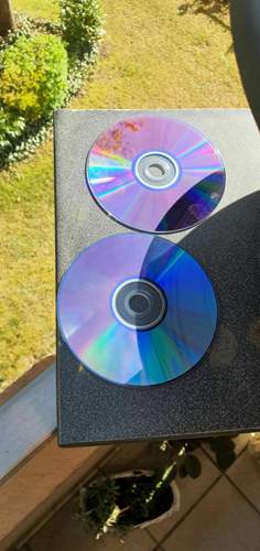

@Axmlm schrieb am 21. April 2020 um 18:04:02 Uhr:
Cd ist angesprüht. Abwarten. Leider nicht markengleich. Evtl. kaufe ich mir bei ALDI ein Päckchen.
Das geht meist recht schnell mit der Rissbildung - wenn sich da nix tut liegt das nicht an den Tensiden (sofern da welche drin sind), und wiese auf ein anderes Kunststoff-Material hin. (Ggf. sind die beschreibbaren auch etwas unempfindlicher/oberflächenbehandelt..?... müsste aber genauso gehen. Fand ich damals als Demo vom Kunststofftechnik-Professeor recht beeindruckend..)
Hat schon einer Info bzgl. des Materials der Rücklicht-Streuscheiben? Dann wär's deutlich einfacher... hab an die Hersteller 'ne Mail geschickt, mal sehen ob da was kommt...würde mich auch mal interessieren, ob und wenn ja in welchem Umfang die sowas checken, vorher...
