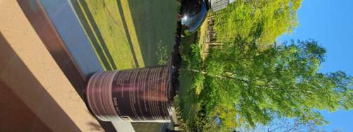

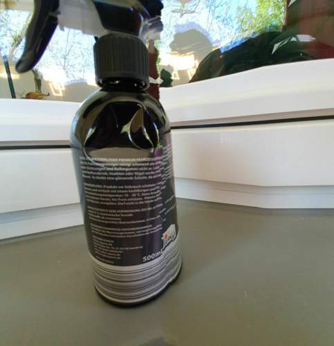

Ok, was steht auf der Pulle als Warnhinweis???
Das Mittel reinigt und konserviert. Es ist keine Abwaschung mit Wasser vorgesehen.
Fotos von Rückseite sind nicht gelungen,aber Bruchteile kan man lesen.
Foto auf dem Kopf kriege ich nicht gedreht, warum auch immer.

Die Leuchten gabe ich nicht angesprüht. Nur das was auf dem Tuch war. Tuch war frisch gewaschen und ist schon länger in Verwendung und wurde schon mehrmals so gewaschen.

Hersteller/Inverkehrbringer ist die S Plus Sports GmbH Hamburg.
https://s-plus-sports.de/shop-fahrzeugpflege/mfhp30.html
Hier das Sicherheitsdatenblatt...
