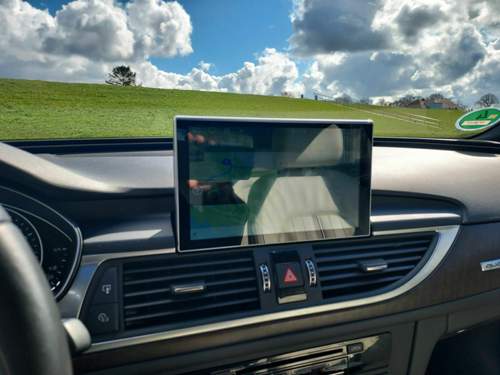

Zwei bugs nerven sehr :
1. Bei Sonnenschein kann man fast nichts erkennen, vor allem helle Apps wie Google Maps, siehe Bild in der Anlage.
2. Die Rückfahrkamera funktioniert nur wenn vom Rückwärtsgang auf Vorwärts gewechselt wird. Oder wenn man PDC einschaltet, aber dann auch nur bei Einlegen des Vorwärtsganges. Wechselt man dann auf den Rückwertsgang geht das Kamerabild aus, ebenso im Normalmodus mit der Audi MMI System.

Ist das der Original-Bildschirm von Audi oder der China-Bildschirm?
Bei mir läuft die camera wie vorher (schaltet früher nach aus als vorher). Im R camera an, bei D wieder aus. Viele Einstellungen im factory settings Menü. Vielleicht da mal schauen. Meine camera ist audi factory
Ich habe das original Schirm und keine problemen
Bei mir ebenso.
Für Google Maps mindestens kann die dauerhaft dunkle Ansicht eingestellt werden.
Bei meinem System läuft alles wie gewollt. Die Nachrüstkamera funktioniert wie es soll, beim Rückwärtsgang und auch vorwärts. Das Display, Austauschteil, ist auch bei Helligkeit gut ablesbar.
