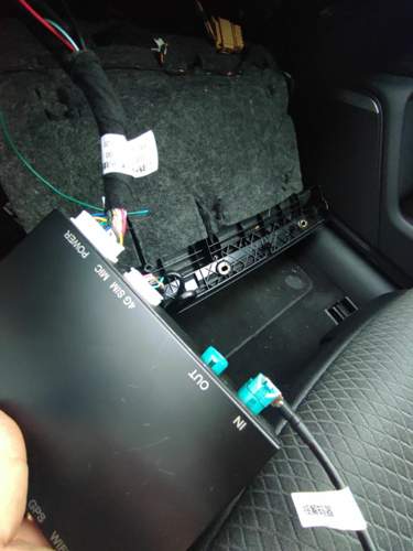

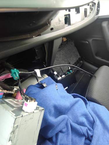

Guten Abend,
ich bin neu hier und habe mir folgendes Navi geholt:
https://m.de.aliexpress.com/i/1005001903262957.html
Hab alles eingebaut, jedoch bekomme ich kein Bild. Bei der Box bin ich mir jedoch nicht ganz sicher. Bleibt out leer?
Ich vermute ich mache was mit dem LVDS Kabel falsch.
Auf dem Bild ist es noch nicht drin, aber ich habe es mit dem gelben Kabel ausgetauscht.
Hab Bilder angehängt. Könnt ihr mir weiterhelfen?
Vielen Dank
LG Andre
