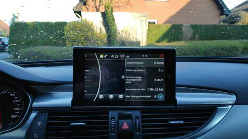

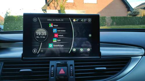

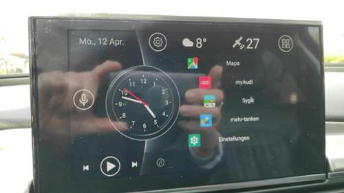

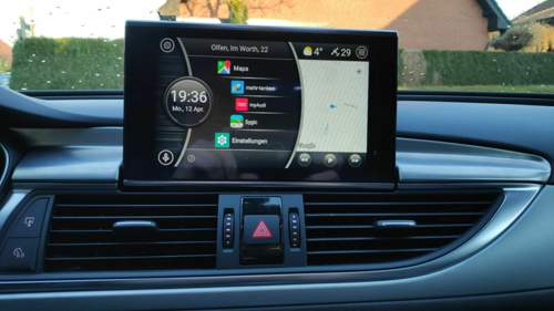

Versuche doch mal einen anderen Launcher z.B. car launcher free.
Damit kannst du das Erscheinungsbild der Oberfläche nach deinen Wünschen anpassen.
Ich bin von den Möglichekeiten begeistert und habe die Pro Version installiert.
Img-20210412
Img-20210412
Hallo ruebraun, heller wird das Dysplay aber dadurch auch nicht oder?
Sieht natürlich toll aus die App!
Ich versuche es mal mit der Folie.
Vielleicht spiegelt es auch wegen der cremfarbenen Sitze besonders

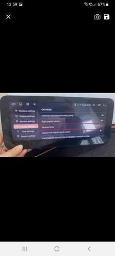

Hat jemand eine Idee mit der Rückfahrkamera?

Was hast du für ein. Problem mit der Kamera?
Es gibt an meinem System zwei Anschlüsse für Kamera. DVI für die vordere und mit chinesischen Schriftzeichen für hinten
Für Rückwärts funktioniert es wunderbar, für Vorwärts weiß ich noch nicht wie die Kamera von den PDC's angesprochen wird.

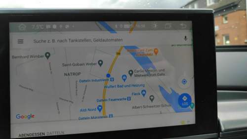

Zum Funktionsumfang der App habe ich noch weitere Bilder gemacht.

Das Problem mit der Rückfahrkamera hat sich sich dank Support gelöst:
In den Factory settings muß folgendes eingestellt werden (Bild vom Support).
Danke ruebraun
