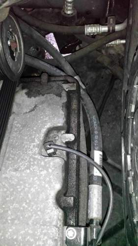

Könnte auch eine undichte Ölwanne sein, sieht mehr nach Ölschwitzen als Ölverlust aus, Insbesondere am Rand der Wanne.. Auf jeden Fall nicht i.O. - gehört von einem Fachmann überprüft. Sprich es beim Service an wenn du so oder so gleich hin musst.

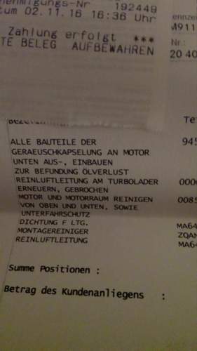

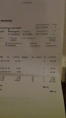

Habe mein Auto heute wieder bekommen,der Spaß kostete mich 480 Euro es wurde nix an der ölwanne gemacht siehe Rechnung

das wurde bei meinem auch erneuert.
Teile auch das Leid der hohen Rechnung.
Bei mir wurde es zusammen mit einem Glühkerzenwechsel gemacht...
