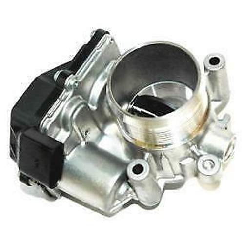

Bei meinem CFHF Yeti 81 kW war die Drosselklappe defekt, der Positionssensor hat ab und zu falsche Position angegeben. Fahren konnte man aber ganz normal. Stand auch 81000 km, interessant.
In der Werkstatt hat man die Klappe ausgetauscht, seit dem ist Ruhe. Kosten für den Austausch ca 240€. Allerdings in Böhmen, in einer freien Werkstatt. Den Fehler hat man mit dem CAN-Bus ausgelesen.
Die ausgebaute Klappe habe ich mir angeschaut, mechanisch völlig O.K., aber der Hall- Sensor hat wohl einen elektronischen Defekt- alles mit Harz vergossen, nicht reparierbar...

Ich habe einfach eine freie Werkstatt besucht, die mir von den Tschechen empfohlen wurde. Der Chef hat seinen Rechner an CAN angeschlossen und festgestellt, der Fehler besteht in falscher Angabe der Position der Drosselklappe. Die hat dann wohl zu vollen DPF emuliert, das wird über Druckdifferenz vor und nach dem DPF, aber die Position der Klappe kann Einfluss haben. Das DPF- Symbol verschwand auch ab und zu von selbst, kam aber wieder. Mit der Zeit war halt immer öfter zu sehen.
Für mich freilich ein Thema, von dem ich nicht viel mitbekomme.
Kurz gesagt, die Klappe wurde erneuert, sitzt ganz hinten auf der Ansaugbrücke, aber eine Schraube ist sehr schlecht zugänglich- war nur ca 2 Std. Arbeit und seit der Zeit kam das DPF- Symbol nicht mehr, inzwischen habe ich weitere 6000 km zurückgelegt. Die Klappe sieht so aus:
Drossel
