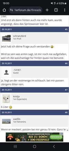

Dann sag mir, wie groß ist die nutzbare Menge des Kraftstofftanks im 118i noch gleich?
Ich würde ja alles verwetten, dass das mal jemand in einem Forum gefragt hat.
Da es hier um die Akkukapazität ging, sehe ich einen solchen Vergleich mit einer Tankgröße eher gegeben, also mit PS, wie von dir angeregt.
