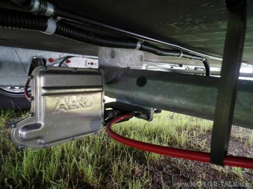

Heute gerade einen Schwerlastträger an einen Ducato mit Alko-Verlängerung angebaut. Musste 7!! 12mm Löcher selbst bohren in die Träger.
Morgen kommt das Luftfahrwerk rein, da wird an der Achshalterung gebohrt und Gewinde geschnitten ->M16!
Der Hersteller hat es freigegeben, also ist es erlaubt.
Man darf ja z.b. auch für Fahrradträger in die Deichsel bohren wo es gemäss Schablone erlaubt ist, ebenso wird das ATC an der Achse montiert, dazu muss je nach Modell ein 10mm Loch gebohrt werden.
Dort steht folgendes:
"Ab Bj. 1991 wurden die meisten Wohnwagen mit AL-KO Fahrgestell bereits mit den entsprechenden Aufnahmebohrungen ausgerüstet. Bei allen anderen Fahrzeugen ab Bj. 1980 dürfen die Bohrungen gem. Bedienungsanweisung selbst gebohrt werden"
Statisch ist das dann sicher unbedenklich, wobei ich annehme, dass die Bohrungen nicht in der Druck- oder Zugzone sondern in der Neutralzone angebracht werden müssen.
Bei der Montage des ATC blieb mir ein Bohren erspart. Das Teil wurde nur an die vorhandene Halterung an der Achse montiert.
Für den Alko Wagenheberaufnahme sind entsprechende Bohrungen im Chassis vorhanden. Also auch kein Bohren notwendig.
Ich könnte mir auch vorstellen, dass Alko für irgend welche Anbauten ihre Zustimmung geben müssen, wenn Veränderungen am Fahrgestell vorgenommen werden müssen.
